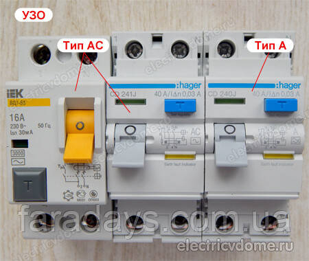

Взял этот:
Как определить тип?
И не напутал ли с амперами.. входной автомат в квартиру 25, этот на 16
Как определить тип?
У тебя тип АС. Для бойлера в принципе подойдет, но А было бы лучше.
16А тебе хватит с головой, а вот ток срабатывания 30 мА - это многовато будет, читай переписку выше.
Чем плох дифавтомат? Он же как и автомат и плюс узо
Ничем, точнее, дифатомат, как ты написал верно - это УЗО + автомат, как шампунь - два в одном.
Кстати, по ссылке там вообще не понятен какой тип дифа ты купил (тебе нужен типа А или В), ну и как верно сказал MAV, 30мА много, нужно 10мА

купил ты кота в мешке: тип характеристики не известен, току утечки большой.
Более 95% времени я не буду касаться к бойлеру и там принимать душ. Если фаза пробьет на корпус, то 30мА утечки будет достаточно чтобы сработало узо. Фаза ж пробивает не обязательно во время душа... При этом 30мА м5ого, но не смертельно. С этого пока оставляю таку схему с 30мА и АС
