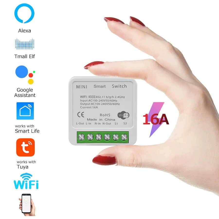

любая смарт розетка + любой бойлер.
по расписанию просто подавать питание на бойлер. у меня такая система работает уже лет 5. именно с этого кейса и начал строить свой "умный дом" :)
есть версии с протоколом wifi, есть с протоколом zigbee
wifi:
плюсы:
  • дешевле
  • ниче не надо, кроме приложения на телефоне.
  • удаленно можешь смотреть, че там как (состояние, потребленные киловаты, текущее потребление).
минусы:
  • обязательно нужен интернет. ну и наличие аккаунта собственно в китайском области (туя).
  • если на роутере стоить WPA3 авторизация - то придется понижать до WPA2, потому что ВПА3 китайцы в смартдевайсах еще не научились.
  • ну и только 2,4ГГц сеть. если активна только 5ГГц - то придется активировать еще 2,4.
  • чувствительны к покрытию вайфая
zigbee:
плюсы:
  • интернет не является обязательным условием
  • умеют строить меш сеть (устройства(те, что на постоянном питании, а не на батарейках) сами являются экстендерами сети).
  • роутер не забивается лишними девайсами (особенно, если в наличии всякие датчики, розетки, реле, лампочки и так далее)
минусы:
  • дороже
  • нужен отдельный девайс (хаб или координатор). в случае с хабом - вся та же история, что и для вайфай версии. только хаб, а не сама розетка будет слать данные китайцам.
  • в случае с координатором - нужен еще сервер (миниПК какой-нить, по типу малинки. но я, например, использую на базе интела(фото ниже:). но данные будут все локально.
  • заморочиться малость, чтоб удаленный доступ организовать. через ВПН например), чтоб издалека наблюдать.
я сам начинал с вайфая, сейчас почти полностью все перевел на зигби.
