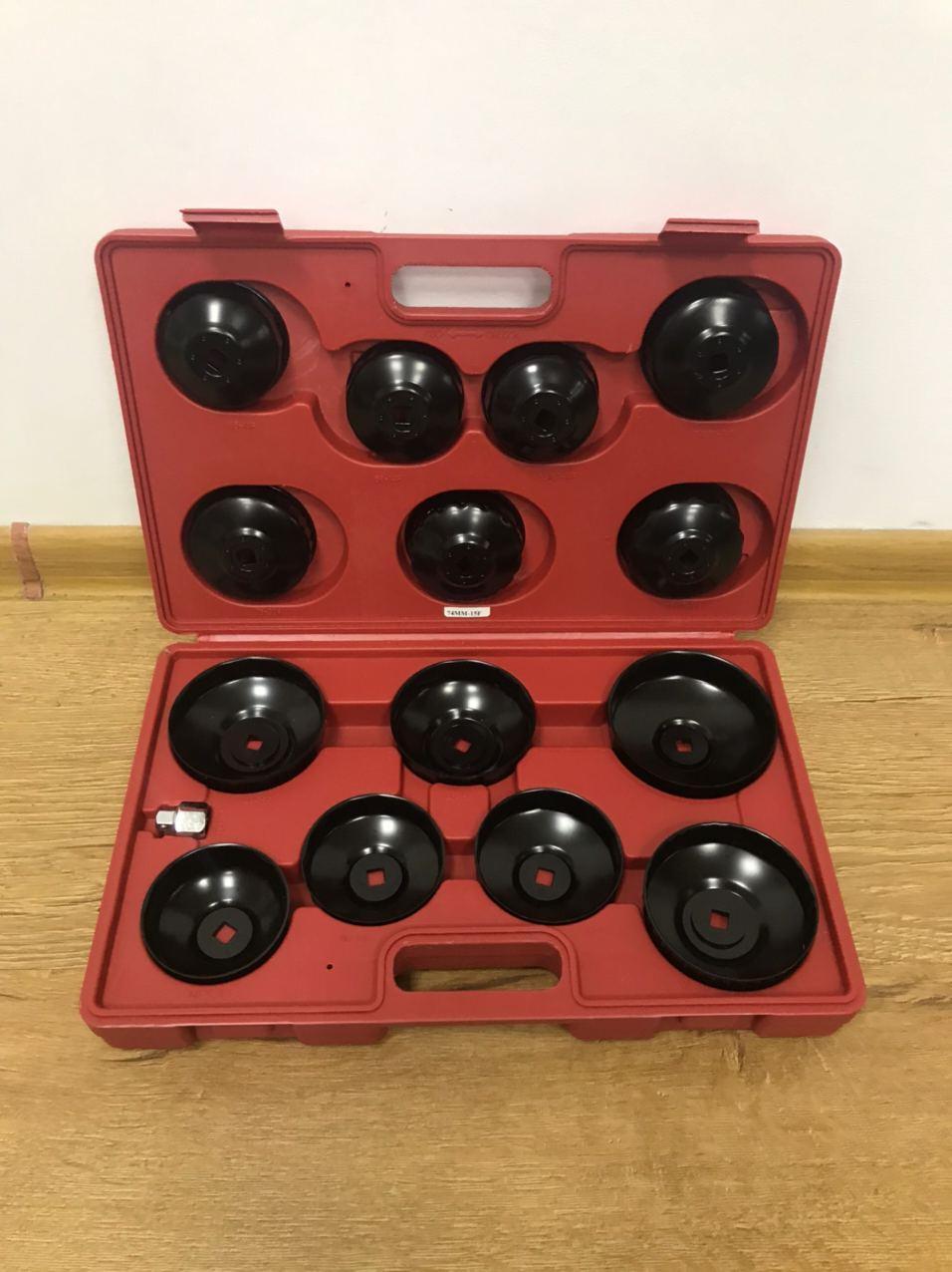

Съёмник для фильтра нужен в виде стакана. Отвёртка тоже работает) Снимается только снизу. Т.е. снимается защита полюбас.
Масла при замене меняется около 3,2-3,3 л.
Я таких вообще не встречал. Насколько понимаю, он будет не универсальным, а под конкретный диаметр фильтра, т.е. специализированным, из предлагаемых производителем для фирменных СТО за достаточно немалые деньги.
Это типа такого?

Вот тебе съёмник, которого ты не видел:)
Ну, те же гениталии, только с другого ракурса, если посмотреть мой пост прямо над твоим.
Можно подумать мысль о том, чтобы купить такой. Одиночные стоят недорого, а полный набор мне все равно не нужен.
Кстати, какого диаметра наш фильтр и сколько там граней? Старый я уже выбросил, а новый стоит так "удобно", что измерить и посчитать будет проблематично.
В сети нашел описание, что диаметр фильтра 63 мм. Прикинул - должно быть 14 граней.
Съемник-чашка (стакан) на 64 мм и 14 граней - это оно?
Неплохо справляется попка #3. И даже #2
Есть какие-то более конкретные параметры этих попок кроме номеров? В разных наборах номера отличаются, поэтому нужны диаметр и количество граней.
Попка - трубный ключ. Кроме номеров других параметров не встречал. Если в хозяйстве нет покупать специально не стОит.
