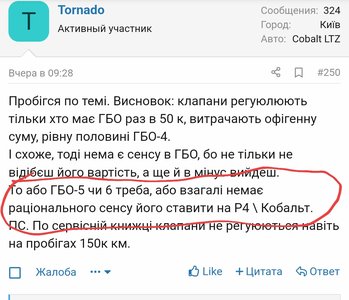

Ну ты бы сперва в теме бы разобрался, а то пишешь ерунду.Пробігся по темі. Висновок: клапани регуюлюють тільки хто має ГБО раз в 50 к, витрачають офігенну суму, рівну половині ГБО-4.
І схоже, тоді нема є сенсу в ГБО, бо не тільки не відібєш його вартість, а ще й в мінус вийдеш.
То або ГБО-5 чи 6 треба, або взагалі немає раціонального сенсу його ставити на Р4 \ Кобальт.
ПС. По сервісній книжці клапани не регуюються навіть на пробігах 150к км.

Когда это произойдет - экономия станет меньше.Так якраз розібрався і зробив логічний висновок.Ну ты бы сперва в теме бы разобрался, а то пишешь ерунду.
Дякую за обгрунтовану відповідь, багату фактажем, що підтверджує мій висновок.![]()
