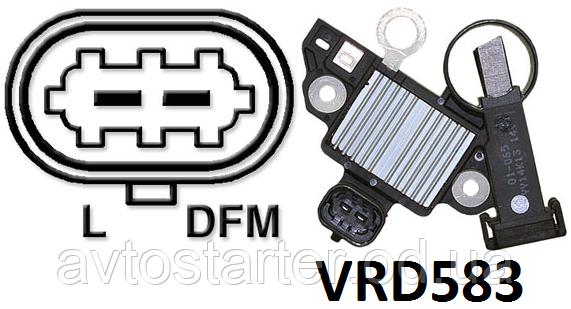

Вангую, что скрин с карсканнера сделан на заведенном двигателе и показывает напряжение с генератора, которое регулируется ЭБУ. Я не знаю логику (алгоритм) работы ЭБУ Р4 при зарядке АКБ. В моем Р4 это напряжение на "нормальном" АБ также после запуска поднимается до 15-15,5 В и затем снижается до 13,8-14,4 В по непонятному для меня алгоритму. Гадать в чем логика - можно, но решению задачки не поможет.
Если бы "пацан" мог снять АБ и поставить на зарядку по известному алгоритму (CC, CV, CC/CV) - тогда и можно было бы строить версии.
Могу лишь предположить, что у сильно разряженного АКБ "пацана" на морозе произошла значительная сульфатация пластин и емкость АКБ минимальна. Эбу после запуска очень быстро догоняет напругу в аккуме до 15+В и дальше останавливается. Аккум снимать и ставить на десульфатацию в несколько циклов разряд/заряд малым током. начинать именно с разряда, заряд нифига не поможет и может даже увеличить сульфатацию. Малый ток означает емкость аккума/50. Т.е. разряд и заряд токами около 1А при емкости 50А/ч. После пары циклов можно увеличить до 2 А/ч. Долго, непросто, но может спасти АКБ.
