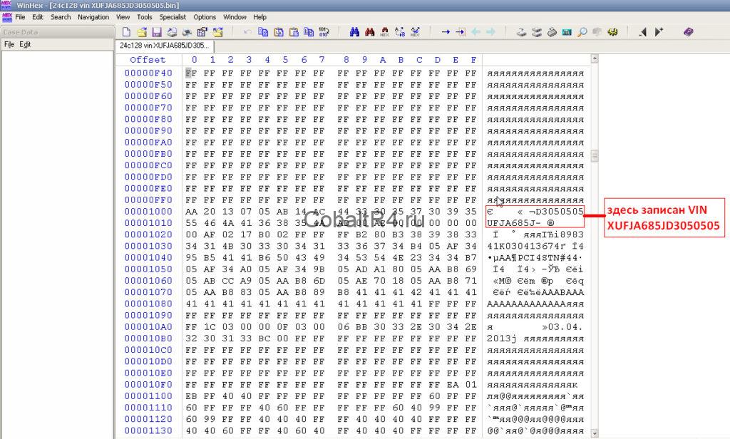

Далее в HEX-редакторе перемещаемся к адресу 0×1008 и наблюдаем лучший для нас расклад: VIN-код в голом виде:
В нем отсутствует первый символ (в примере — буква X), а сам код разделен пополам и вписан в обратном порядке: вторая половина и затем следом первая.
Например, если нам надо прописать VIN: A0B1C2D3E4F5G6H7I, должно получиться 4F5G6H7I0B1C2D3E.
По такому же алгоритму прописываем необходимый VIN-номер и впаиваем микросхему EEPROM обратно. Магнитола заработает на новом автомобиле.

Идея - отличная и должно сработать. Только автор статьи немного слукавил: SMD микросхему (а на плате именно такая) в программатор CH341A для DIP можно засунуть только через переходник или припаять куски провода на каждую ножку :D
Фотка с программатором - фейк ;)
