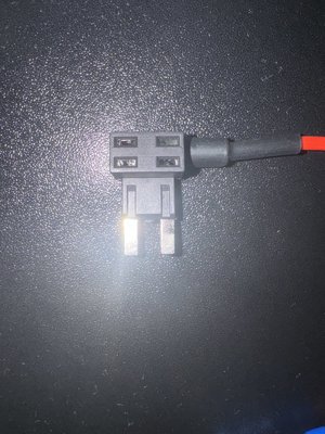

Приехал переходник на предохранители. Собрал вот такой "зарядник". Вопрос - что за микросхема? Можно обматать изолентой? Корпус зарядки был покоцаный и сохранить не удалось.
Зы. За пайку не судите. Паял второй раз после гаража. И паяльник для для смд деталей с тонким жалом.
Микросхема - это и есть тот самый ШИМ обратноходового преобразователя. Можешь спокойно ее мотать или в термоусадку.
Микросхема = это и есть непосредственно ШИМ-контроллер преобразователя. Вместе с дросселем (катушкой) и конденсатором возле USB разъема и образует тот самый преобразователь 12 В -> 5В. Именно она греется при работе девайса.
Для регистратора почти наверняка подойдет и просто замотать. Но я бы тебе посоветовал лучше взять кусок пластиковой трубки (например - водопроводной трубы) и поместить плату вовнутрь, чтобы оставалась воздушная прослойка. И приколхозить какие-нибудь крышки на эту трубку.
Но лучший вариант - купи на ОЛХ с бесплатной доставкой целую автозарядку. Тебе подойдет любая, даже самая маломощная на 1А (менее мощных я не встречал).
Твой земляк отлает на шару, к примеру
Есть новая у вас же, за 49 грн.
Другие найдешь сам, если захочешь ;)
ЗЫ. Пока я отвечал автору на пост с 1-й стр, тут (оказывается) уже двое вышли с альтернативным мнением насчет возможности замотать. Ну и ладно. Пусть я со своей "правильностью" останусь в меньшинстве :gordiy:
