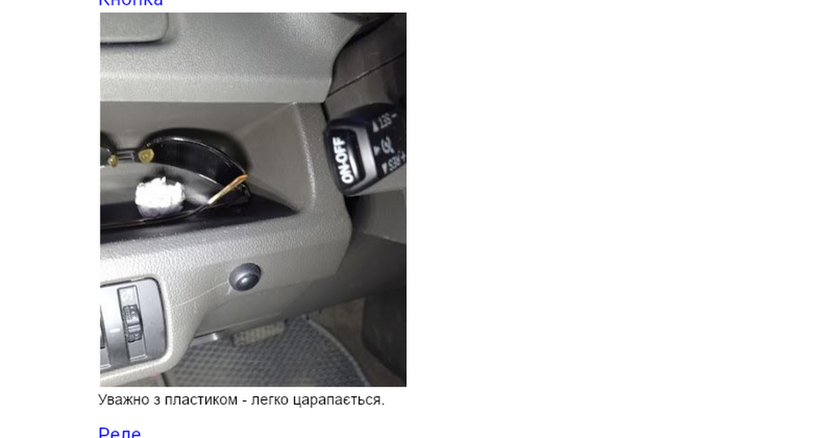

Зробив.
Кину лінк.
Кратко
-Розібрав реле.
-Вивів 2 проводи, див. Схему та фото.
На торпедо поставив кнопку, обережно пластик не прощає помарок. Місце обрали хлопці що газ ставили ,,,
- зєднав реле і кнопку через роз'єм.
Чому саме туди хлопці вибрали місце? Як на мене більшість ставить на лючок щоб якщо що, просто замінити лючок за 300 грн і слідів немає

А що то за підрульовик такий?
