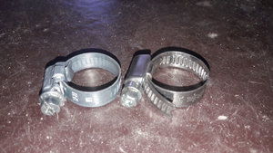

Ну во первых, нормоские хомуты имеют только одно преимущество перед китайской дешевкой - они не обходятся при затяжке, но они также как и китайские "заразжевывают" шланги при обтяжке. Вот фото для сравнения, слева Микалор, справа Норма, найдите десять отличийsalgir сказал(а):3.Подробнее о расходниках. Ну, например, согласен что китайские хомуты ставить не надо, но и по 25 грн.может перебор, хомуты Norma тоже себя хорошо показали.

ну, и выходит, что риски слишком велики. Ведь дорого - не значит качественно. И ум не означает автоматом квалификацию. Можно тонну всего перечитать, но понять, чем отличаются те два хомута, которые вы выложили на картинках, можно только опытным путемCobox сказал(а):скупой платит дважды, глупый - трижды, а лох по жизни.![]()

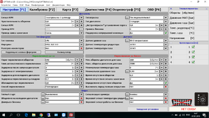

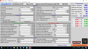

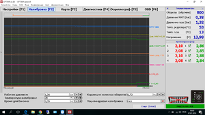

Добрий день треба підсказка в аіс поставили гбо не можуть правильно настроїть. стоїть оптима нано на малом ходу глохне дайте порадуЯ смесь при настройке контролирую по ШДК, так что любое забеднение или обогащение я вижу четко, да и алгоритмы пересчета задаю я сам (не пользуюсь автокалибровкой, все только вручную настраиваю). Поэтому могу точно гарантировать, что забедения по смеси у меня нет нигде.
Кому интересно, могут посмотреть на карту после настройки, там все видно, что все впрыски точно лежат в бензиновой зоне и нет ни обеднений, ни обогащений и в точности повторяют особености графика бензинового впрыска.
P.S. Ну а ставить газ или нет - это уже вопрос больше религии, чем техники. С технической сторны никаких препятсвий для этого нет, если делать все правильно.
