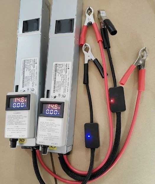

Может таки возьму две отдельные, ибо хотелось бы чего повыше 35а. Вот нахожу такие:
Тут 50а с регулировкой за 3400грн. Плюс акумы закажу салика за 18000 а не тот по ссылке за 25000.

Вот нахожу такие:
Во-первых, это точно переделка сервеного блока питания - отчетливо видно по форме корпуса, к которому "изолентой" примотан какой-то дополнительный блочок, по всей видимости - плата управления (возможно, что с контроллером) и индикации. Будет выть а-ля реактивный самолет на взлете. "на ночь" в квартире оставить аккум на зарядку не получится, или покупай беруши заранее.
Во-вторых, там написано "Подходят для зарядки литий-железо-фосфатных аккумуляторов и всех типов свинцовых аккумуляторов."
В-третьих, даже 50А зарядного тока для аккума на 200Ач это дохрена. Для свинцовых аккумов рекомендован зарядный ток 1/10 от емкости, т.е. не более 20А. Для LiFe допустим ток до 1/5 емкости, но рекомендован все же те самые 1/10, в твоем случае - не более 20А, даже 35А многовато.
Это оригинал серверной зарядки
Вот это да, есть отзывы про шум
Смотоя какой акум. Некоторые lifepo4 до 100а принимают
Серверные блоки питания никогда не проектировались под зарядку аккумов, другой вопрос, что это могут быть блоки от промышленных ИБП, которые используются в датацентрах и серверных стойках, но в любом случае, словосочетание "оригинал серверной зарядки" - это нонсенс.
Ну и приляпанные "сверху коробочки" управления и индикации вместе с крокодилами точно никак не относятся к оригиналам :)
