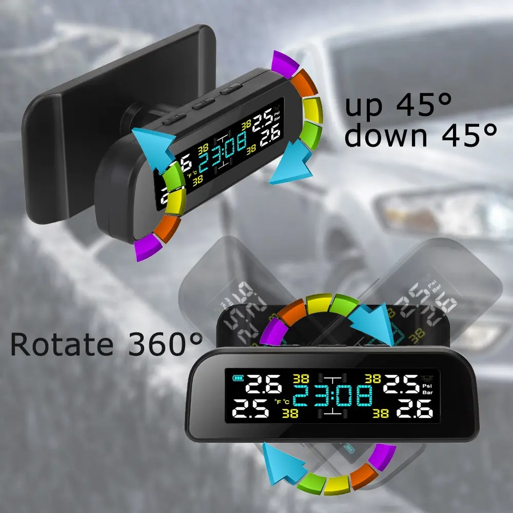

Є варіанти з Алі.
І є ваоіанти з зовнішніми датчиками, як умене, коли 2 комплекти коліс.
Ось приклад.
грн.515.74 66%OFF | Universal TPMS Wireless Tire Pressure Monitoring System Solar Watch LCD Screen 4 External Sensors Tire Pressure Sensor
Да, внешние датчики даже дешевле, но я не брал их, поскольку "пионеры" могут скрутить.
Не знаю как у вас, а у нас пару лет назад был "челлендж" - малолетки скручивали с машин колпачки с колес и потом хвастались у кого больше. Не трогали только обычные, черные, "пятикопеечные".
В том числе и у меня скрутили, т.к. стояли металлические.
И еще - надеюсь, ты понимаешь, что это не измерительный прибор, а показометр. ставил несколько таких, даже в одном комплекте датчиков показания могут отличаться на +/- 0,3 атм. На моем нынешнем девайсе после подкачки 2,4 по кругу показания такие: 2.2, 2.4, 2.4, 2.5. Т.е. нужно просто запомнить после проверки нормальным манометром что рисует показометр и дальше просто отслеживать динамику.
Само-собой, после поездки и прогрева колес показания увеличиваются.
