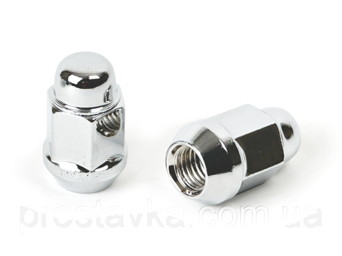

Но лучше открутить одну гайку и замерить внешние размеры. Если такие же как на фото, то на 99,9% конус тоже наш.

Взяв такі. Наче все ок. Час покаже як вони за якістю.
Крайня ліва це рідна після 6 років експлуатації.
Саме в цього продавця рік тому купував. Все гаразд поки. В будь-якому разі краще, ніж рідні. Мало того, що в рідній грані скручуються, ще й ковпачок з алюмінію на рідний відлітає, просто гайка на колісному болті залишається, не захищена від бруду та опадів. 400 грн. ціна питання заміни, варта того.
Не сомневайся, послужат верой и правдой, если подошли по резьбе.
Плюсую сюда:
Если и не "много лучше" чем родные, то уж наверняка не "хуже чем родные". Пусть служат верой и правдой :)
даже по фото видно, что у них углы конуса разные.
