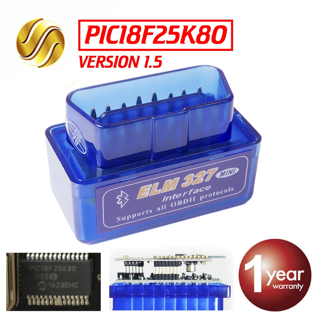

Диагностический инструмент OBD2 ELM327 V1.5 с чипом PIC18F25K80 Mini ELM 327 версия 1,5 Bluetooth 3,0 для Android
Он есть Bluetooth есть Wi-Fi, это один из самых распространённых ELM можно с прошивкой 2.1, слишком дешевых не берите, важен качественный чип так называемый PIC18F25K80 в основном на это акцент, если собираетесь постоянно ездить с ELM, что бы не дёргать и не разбивать диагностическую колодку необходим удлинитель OBD2 с переключателем, так как диагностическая колодка на Ravon даже при выключенном Авто. находится под постоянным питанием есть угроза разряда аккума. но это уже спорный вопрос, можно конечно ELM с кнопкой, но практика показывает что кнопка через время ломается,
удлинитель OBD2 : Приложение для Android Torque Pro OBD2 : Некоторые обзоры: Инструкция по настройке Torque Pro :

Подарю такой кому нужно. Купил себе, но телефон его не видит.
Готов принять подарок (пересылка за мой счет), а то у меня клиенты вечно уезжают с моими елмками, а возвращают единицы.
