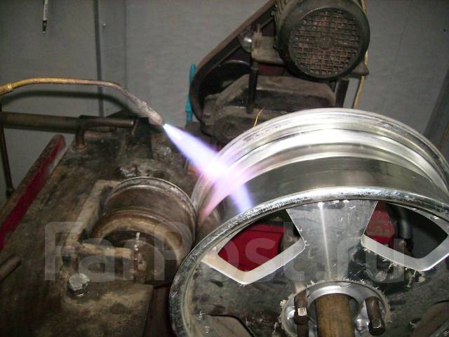

Катают - шиномонтажникам же надо бабло косить. Но обычно нагревают горелкой и либо катают на станке для стальных дисков либо лупят молотком. И то и то - не ремонт а профанация.

Как только на сервисе с вашим диском сделают такое:
1349266221404_bulletin
или такое

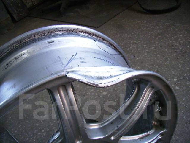

или, не дай бог, отремонтируют такое:
1349266173572_bulletin
и особенно такое
и такое
ЗНАЙТЕ!!! ВЫ ПОСТАВИЛИ СВОЮ ЖИЗНЬ НА РУЛЕТКЕ НА ПОЛЕ ЗЕРО!!!
И да, с покупкой б/у дисков та же история:
Я и писала про сильно восстановленные... Нужно вообще немного понимать, что подлежит ремонту, а что нужно сразу выбросить. Вообще так ухайдохать литье нужно сильно постараться. Штамповка при таком ударе просто развалилась бы на части.
