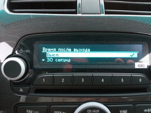

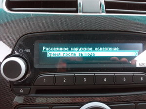

Захожу в меню
предлагает выбор:
если выбираю Выкл. - ничего не горит...

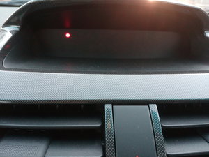

если выбираю 30 секунд, то после закрытия авто загорается приблудина и через время начинает мигать
В инструкции ничего не нашел толкового. Я так понимаю, связано это с охранной системой...

думаю, этот что-то типа системы у фолькса, каминг-ливинг хоум.
т.е. после закрытия и открытия с пульта ц/з, светит фарами.
возможно в бортике у Р2 прошито, но не активировано.
фича не плохая.
Та красная лампочка это вроде как контролька штатаной сигнализации. Закрываешь с кнопки на ключе, она какое-то время горит, потом начинает мигать. Вроде бы так.
так если стоит "Выкл" значит индикатор моргать не будет? Не пойму тогда к чему 30 сек.? (
Скорее всего немного напутали. 30 секунд это на функции "вежливый свет" , а красная лампочка - индикатор постановкин на охрану штатной сигнализации.
А вежливый свет включается - заглушить машину, открыть дверь и моргнуть дальним.
В том и фокус Ставишь 30 сек - индикатор охраны есть. Ставишь Выкл. - не мигает и не горит.
не замечал... просто у меня всегда вежливый свет включен. нужно будет попробовать)
А мне, показалось, что если все двери и стёкла закрыты-то красный горит не мигая, если что
то не закрыто то мигает. Или я не прав?

он начинает мигать через 30 секунд (приблизительно) после закрытия.
