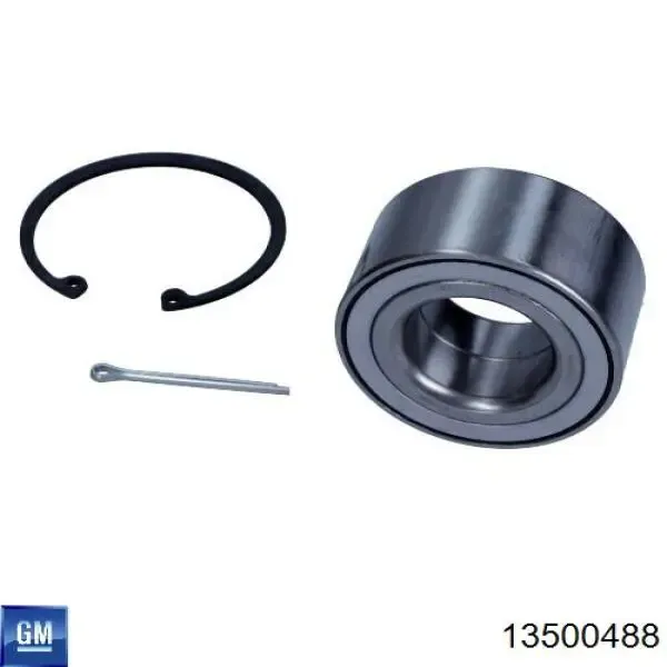

Кто уже менял, а есть ли аналоги от других моделей авто?
Звонок по автомагазинам приводит в ступор..., мол у нас или нет данного авто в Каталогах или на Китай не продаем :)
У импортера цена 1600грн. На сайте в инете под заказ 1300 грн. (оригинал). Ни у первых, ни у вторых по наличию - НЕТ!
Поэтому 1-3 дня. В выходные поезка на 1000км.... Кто поможет советом - заранее благодарен.
Вы спрашивайте не правильно, когда людям которые не разбираются в авто говориш "Равон" их в ступр бросает. Нужно сразу говорить шевроле авео т300 (если по ходовой части) или кобальт по остальном.
13500488 GM 13500489

13592067
1650грн(оригинал)
На складе 24шт.
Наберите 0442070253
Звонил на Сырецкую. Ответили что на центральном складе где-то. Так что б приехать и купить - нету.
Купил на Соломенке 1360грн. Каталожный номер подтверждаю.
