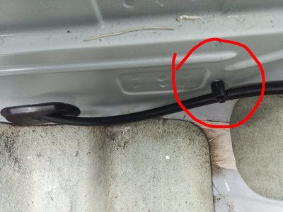

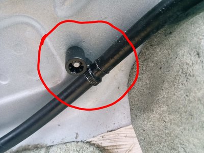

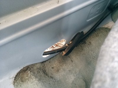

Вылетела заглушка троса ручника с правой стороны. После лужи вода в салоне.. Походу заводской дефект. Назад вставить не мог пока не сдвинул пластиковый фиксатор.
    202,8 КБ · Просмотры: 4
    291,8 КБ · Просмотры: 4
    320,4 КБ · Просмотры: 4
