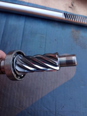

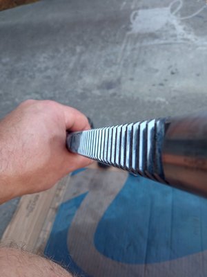

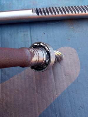

Замінив рейку на нову стару вирішив розібрати подивитися на дефекти.Як і виявилось вироботка в черв'ячній парі плюс в підшипнику сепаратор розібрався але люфта в ньому не було.Втулка теж без люфту.
там рейку убивает вода, новую рейку нужно хорошо смазать, а то завод походу экономит на смазке внутри рейки и хорошо защитить от воды, т.е. посадочные места резинок обильно смазать водооталкивающей смазкой не агресивной к резине, типа Permatex Dielectric Grease или Molykote 111
В середині рейки навіть натяку на присутність вологи не було,фото нижче
по фото не понять, так как ты мог помыть рейку: а смазки достаточно было в паре или в месте контакта было сухо?
