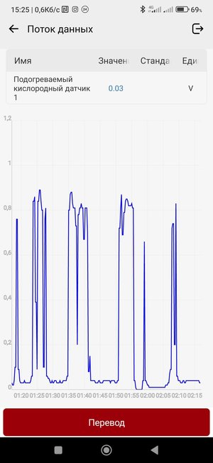

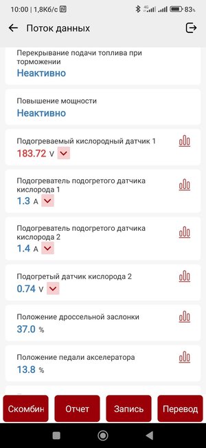

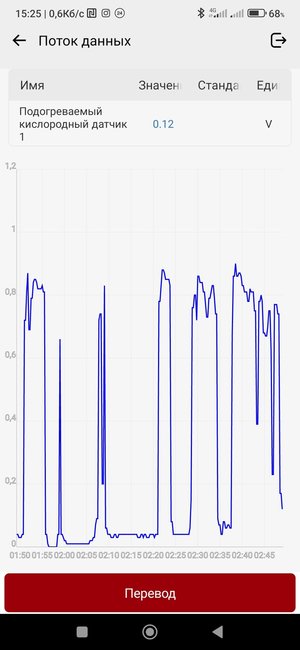

Равон R2.Проблема машина тупить на бензині,їде ривками,давиш на газ їде на мінімальних обопотах потім ніби прориває.Хоча зранку на холодну заводиться обороти плавають секунд15 і вирівнюються працює і їде добре і переключається на газ,коли примусово відключити газ,починаються проблеми дергаїться їде ривками.Якщо їхати на бензині їде добре до поки непрогріється. Опорна напруга лямбда зонда 1.7вольт.Напруга подогревателя лямбди 9вольт.це коли брати маса що йде з ебу,коли маса з кузова 12.5в.На газу їде без проблем.

Навряд чи лямбда.
Відключи роз'єм. Побачиш.
Поломка лямбди переводить ЕБУ в середній режим по суміші, але плаваючих обертів не буде!
Тиск палива в магістралі наприклад, 100% фільтр палива не мінявся бо газ. Можливо прийшла черга фільтра на заміну.
Если это так, то ищи окислившуюся или открутившуюся массу. 3,5 В потерь на массовом проводе = ЭБУ получает совсем не те параметры, которые есть в реалии. И в том числе эти ошибки влияют на "показания" лямбды .

Сьогодні зрану запустив двигун з відключеною лямбдою,з самого початку була нестабільна робота,троїв і заглох,підключив ламбду запустив працює нормально десь до 70 градусів.А так як авто на газ перемикається при 48градусах,цьго раніше не помічав що на бензині непрацює нормально.Ця проблема з бензином проявлялась поступово.
На газу працює навіть з відключеною лямбдою
посмотри сперва какие топливные коррекции у тебя на газе после того, как ты на газе поездишь минут 20-30.
Сьогодні зробив заміри з підключеною лямбдою і заведеним двигуном.Напруга на підігріві ламбди скаче від 0в до 12в.Відключив лямбду напруга на заведеному двигуні 11воль.Сигнальний і маса від 0.1до 0.9 в.при відключені ламбді напруга опору 1.8в.про що я писав раніше.
