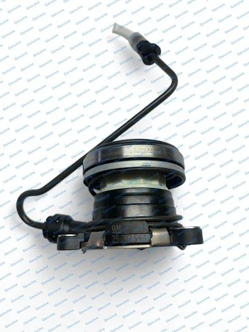

Потёк выжимной подшипник. Пробег 39т. Не могу найти новый. Хелп.

Вот он.
У официалов его нет. Может будет в конце февраля. Собрал всё назад. Пока катаюсь, доливаю тормозуху.

От т300 не подходит. Я прежде чем разбирать его купил. По крепежу подходит но штуцер в который втыкается трубка направлен в другую сторону. Нужен оригинал.
Так трубку переделать можно было, газовщики или те кто тормозные чинят в курсе как.

Сегодня заказал на avto.pro. Обещали через 5 дней прислать. В Украине в наличии нет. Как получу отпишусь. Всем спасибо за помощь и информацию.
Сегодня получил подшипник, выглядит вот так.
IMG_20200212_185256.jpg IMG_20200212_185723.jpg IMG_20200212_185415.jpg IMG_20200212_185617.jpg
Хм... А как он прокачивается после установки?
