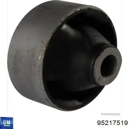

Поменял колодки, пробег почти 32к. Старые еще не скрипели, но сказали, что пора менять. Забыл сфоткать старые, там еще около 5мм оставалось.
Походу заметили вылезшие сайлентблоки:
Номера:
передний: GM 95476895
задний: GM 95217519
По стукам - не знаю, есть какой-то скрип, крайне редко, на сто его источник не нашли. Поскрипывает уже больше года, крайне редко, раз за поездку.
Развал осенью проверяли, немного подправляли переднее левое. Это была первая проверка за все время.

Чрез фебес нашел GM 95217519 на сайте. Это оно?
Передний: Chab-023 ( GM 95476895 )
Кажется я понял в чем дело. У меня сайлент на 90⁰ провернут, не тем боком стоял. Слева мой (авто 2017г.), справа фото с авто 2020г:
_____________2017г.в._______________________2020г.в.
Что скажут знатоки?
Родной сайлент (в процессе выпресовки вырвали резину окончательно, а так она отслоилась на 50% от наружного кольца но была целой):
Родному уже все. И, как мне кажется, из-за неправильной установки, хотя новый поставили точно так же.
Вот нашел видео, не про равон, но про сайленты в целом. Поле 5:00 как раз показывают как правильно их ставить (по мнению автора ролика):
Ещё можно посмотреть на фото рычага в сборе GM 95940540, там хорошо видно как установлен сайлент.
